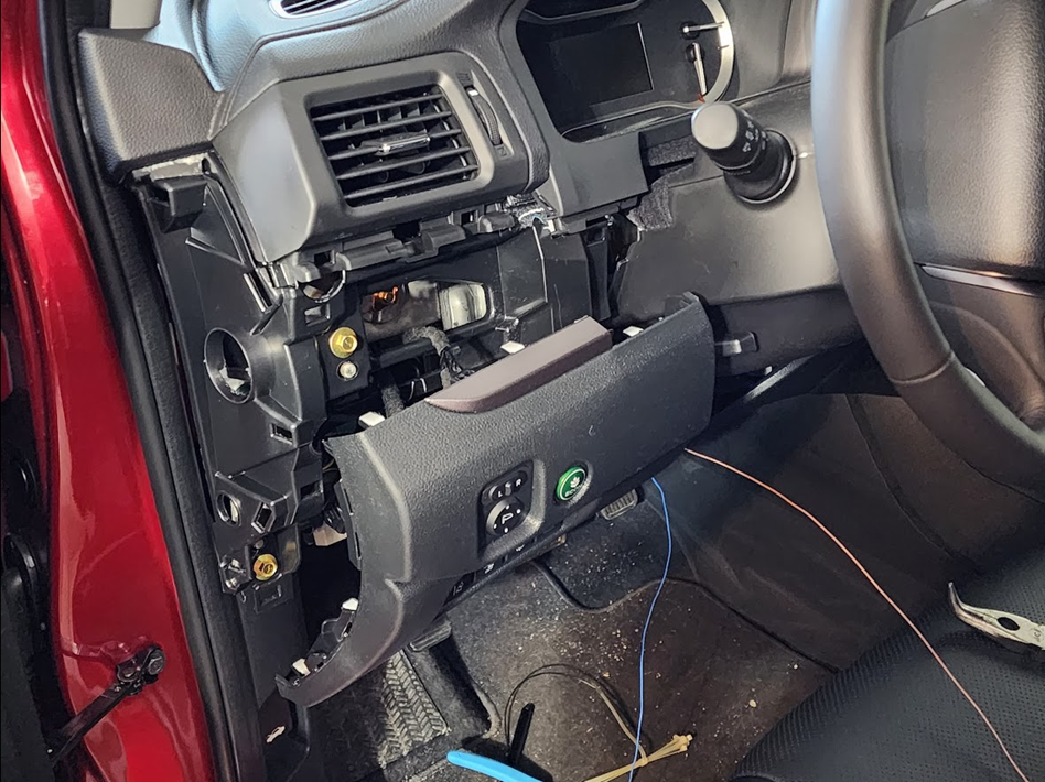

Modification pour ajouter :
Voici une photo où j'ai retiré le tableau de bord inférieur pour accéder à la rangée de boutons devant mon genou gauche :
Notez qu'il y a plusieurs faisceaux de câblage connectés au tableau de bord inférieur en raison de tous les interrupteurs.
